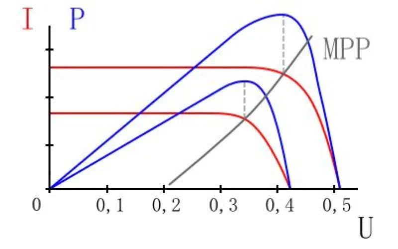

krzywa MPPT
Niezależnie od tego, czy chodzi o wielkoskalową instalację fotowoltaiczną, czy o kompaktową elektrownię balkonową, każdy, kto interesuje się energią słoneczną i możliwością wytwarzania prądu ze światła słonecznego, wcześniej czy później natknie się na pojęcie lub skrót MPPT. Ale co kryje się za tym terminem i dlaczego jest on tak ważny w produkcji energii słonecznej? W skrócie: Śledzenie Punktu Mocy Maksymalnej (ang. Maximum Power Point Tracking – MPPT) to kluczowy element falownika lub regulatora ładowania, który decyduje o tym, ile energii słonecznej można ostatecznie wyprodukować.
Czym jest MPPT (Śledzenie Punktu Mocy Maksymalnej)?
Pojęcie „Punkt Mocy Maksymalnej” (w skrócie MPP – Maximum Power Point) oznacza punkt, w którym instalacja fotowoltaiczna osiąga najwyższą, czyli maksymalną wydajność. Aby określić ten punkt, należy wziąć pod uwagę iloczyn prądu I oraz napięcia U w panelu słonecznym. Na punkt MPP wpływają różne czynniki zewnętrzne. Należą do nich na przykład zmiany temperatury czy zacienienie modułów przez otaczające obiekty (takie jak budynki lub drzewa). Co ważne: wraz ze wzrostem natężenia światła rośnie natężenie prądu I, podczas gdy napięcie U spada w wyniku wzrostu temperatury ogniwa.
I właśnie w tym miejscu wkracza śledzenie punktu mocy maksymalnej (MPPT). System MPP Tracking jest używany do osiągnięcia maksymalnej wydajności instalacji fotowoltaicznej pomimo zmiennych warunków otoczenia. Dzięki temu instalacja może stale pracować w punkcie, w którym iloczyn prądu i napięcia daje największą moc. Śledzenie MPP to nic innego jak ciągłe, dynamiczne poszukiwanie i utrzymywanie najwyższej możliwej mocy wyjściowej.
