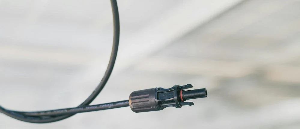

Złącza MC4 – ostatni ważny element okablowania
Złącze to ostatni element układanki i wcale nie jest bez znaczenia!
Poniżej wyjaśniam, dlaczego nie warto wybierać niczego innego niż złącza typu MC4.
Dlaczego MC4 to standard w branży
Nietrudno to sobie wyobrazić: zostawiasz wtyczkę elektryczną na dachu, w deszczu, śniegu i przy 40°C, na 25 lat, nigdy jej nie dotykając.
Zwykła wtyczka spaliłaby się w tydzień.
I tu wkracza MC4 (od Multi-Contact 4 mm).
Oto dlaczego wszyscy się na nie zgodzili:
1. Jest dosłownie „odporne na zanurzenie”
Złącze MC4 ma stopień ochrony IP68.
Oznacza to, że jest całkowicie pyłoszczelne i wytrzymuje nawet zanurzenie w wodzie.
To gwarancja, że wilgoć nigdy nie dostanie się do przewodów, nawet podczas najgorszych burz.
2. Blokada chroniąca przed przypadkowym rozłączeniem
W przeciwieństwie do domowych wtyczek złącza MC4 nie da się rozłączyć, po prostu za nie ciągnąc.
Ma zatrzask bezpieczeństwa. Po „kliknięciu” jest zablokowane.
Dlaczego to świetne rozwiązanie?
Zapobiega rozłączeniu kabla przez wiatr albo ciężar śniegu, co mogłoby wywołać łuk elektryczny (mini błyskawicę) zdolny podpalić dach.
3. Niemal zerowa rezystancja
Sekret MC4 tkwi w wewnętrznych stykach. Zaprojektowano je tak, by zapewniały maksymalną powierzchnię styku.
Im mniejsza rezystancja, tym swobodniej Twoje waty płyną do falownika.
4. Przetrwa promieniowanie UV (tam, gdzie inne kable się kruszą)
Złącza MC4 wykonuje się z zaawansowanego technicznie polimeru. Tam, gdzie zwykły plastik bieleje i robi się kruchy od słońca, MC4 pozostaje elastyczne i wytrzymałe.
Zaprojektowano je tak, by służyło równie długo jak panele: ćwierć wieku.
Czy wiesz, że…?
„MC4” to nie nazwa ogólna, tylko model złącza stworzony przez szwajcarską firmę Stäubli. Stał się tak silnym standardem, że dziś wszyscy używają tej nazwy – trochę jak mówimy „adidasy” na buty sportowe albo „pampersy” na pieluchy.
🚫 Błędy, których trzeba bezwzględnie unikać przy złączach MC4
❌ Mieszanie marek (tzw. „mismating”): to błąd numer 1. Nigdy nie łącz złącza marki X ze złączem marki Y, nawet jeśli się zatrzaskują. Tolerancje wykonania różnią się o ułamki milimetra, co powoduje luzy, nagrzewanie się i… pożar!
❌ Zaciskanie zwykłymi szczypcami: nigdy nie używaj płaskich szczypiec ani szczypiec nastawnych. Używaj wyłącznie specjalnej zaciskarki do MC4.
❌ Rozłączanie „pod obciążeniem”: nigdy nie odłączaj paneli, gdy świeci słońce i falownik pracuje. Powstanie potężny łuk elektryczny, który zniszczy złącze (i Twoje palce).
❌ Zapominanie o „kliknięciu”: jeśli przy podłączaniu nie usłyszysz wyraźnego kliknięcia, złącze nie jest zablokowane, szczelność nie jest zapewniona i woda w końcu dostanie się do środka.
❌ Zostawianie złączy na ziemi: nawet szczelne złącza nie powinny leżeć w kałuży. Zawsze przymocuj je do szyn montażowych.
❌ Ponowne użycie zaciśniętego złącza: złącze MC4 jest jednorazowe. Jeśli się pomylisz, utnij kabel i zacznij od nowa z nowym złączem.
Jak wybrać właściwe złącze MC4 (bez pomyłek)
✅ Zawsze wybieraj złącza MC4 tej samej marki
To zasada numer jeden. Nawet jeśli „wydają się” kompatybilne, mieszanie marek zwiększa ryzyko złego styku i nagrzewania się.
👉 Praktyczna wskazówka:
Jeśli Twoje panele mają już złącza MC4, do przedłużaczy wybierz tę samą markę.
✅ Sprawdź zgodność z przekrojem kabla
Każde złącze MC4 jest zaprojektowane dla konkretnego przekroju kabla:
  • 4 mm²,
  • 6 mm²,
  • 10 mm².
👉 Prosta zasada:
To złącze dopasowuje się do kabla, nigdy odwrotnie.
✅ Zwróć uwagę na średnicę zewnętrzną kabla
Dwa kable o tym samym przekroju mogą mieć różną średnicę całkowitą – w zależności od izolacji.
Zła średnica = niepełna szczelność.
👉 Wskazówka ekspertów:
Zgodną średnicę zwykle podaje karta produktu złącza MC4.
✅ Wybieraj złącza z certyfikatem (TÜV lub renomowany producent)
Certyfikowane złącze MC4 zostało przetestowane:
  • mechanicznie,
  • elektrycznie,
  • pod kątem trwałości.
To nie chwyt marketingowy, tylko gwarancja niezawodności.
👉 Jak wybrać:
Przy podobnej cenie zawsze wybieraj model z certyfikatem.
✅ Kupuj złącza w parach (męskie + żeńskie)
Wydaje się to oczywiste, ale to częsty błąd. Instalacja fotowoltaiczna zawsze wymaga:
  • złącza MC4 męskiego,
  • złącza MC4 żeńskiego.
👉 Sprawdź, czy zestaw zawiera oba złącza i uszczelki.
✅ Używaj prawdziwej zaciskarki do MC4
Dobre złącze, źle zaciśnięte, staje się złym złączem, które może narobić sporo problemów.
👉 Wskazówka eksperta:
Jeśli nie chcesz inwestować, wypożycz albo pożycz zaciskarkę do MC4. To zawsze taniej niż problem ze złym połączeniem.
