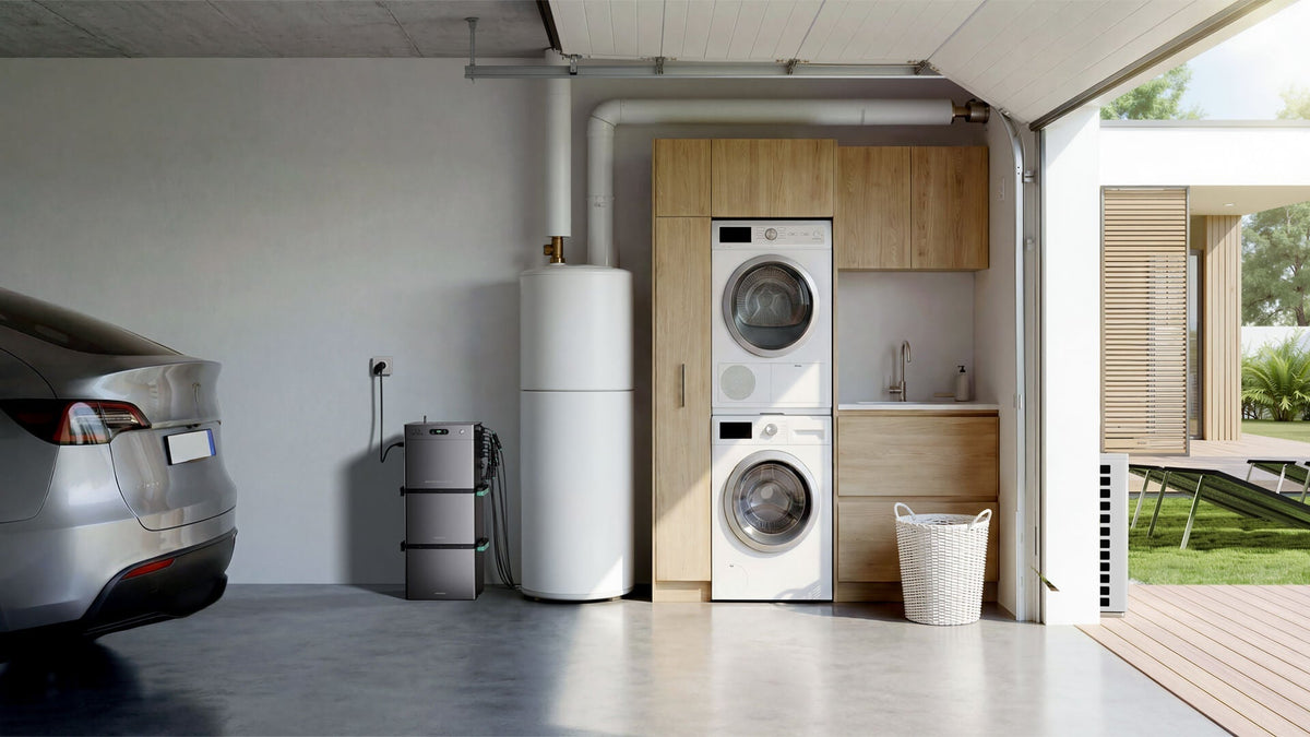

Pod tym kątem warto patrzeć na sprzęt. Zendure SolarFlow 2400 AC+ jest magazynem sprzężonym po stronie AC, więc podłącza się go do istniejącej instalacji bez wymiany falownika i bez ingerencji w stronę stałoprądową. Pojemność rozbudowujesz modułami, od 2,4 do 16,8 kWh, a system ZENKI steruje ładowaniem i rozładowaniem według cen energii w Twojej taryfie.
Modulowy magazyn energii Zendure SolarFlow 2400 AC+ w garazu domu jednorodzinnego z instalacja fotowoltaiczna na dachu
Polecane
Modułowy magazyn energii do współpracy z pompą ciepła i istniejącą fotowoltaiką.
  • Sprzężenie po stronie AC — bez wymiany falownika i zmian po stronie DC
  • Pojemność 2,4–16,8 kWh, rozbudowa modułami AB3000L po 2,88 kWh
  • Moc 2400 W przy montażu przez instalatora, 800 W z gniazdka
  • Tryb ZENKI ładuje w tanich godzinach taryfy G12 według cen energii
  • Stopień ochrony IP65 — praca również na zewnątrz
Dowiedz się więcej →
W praktyce oznacza to jedno: zaczynasz od pojemności, która pokryje ciepłą wodę i wieczorne szczyty, a dokładasz moduły dopiero wtedy, gdy zobaczysz swoje realne odczyty po pierwszym sezonie. Jak dobrać pojemność krok po kroku, opisałem w przewodniku o tym, na ile wystarczy magazyn energii 5 kWh. Szersze spojrzenie na łączenie magazynu z instalacją PV znajdziesz w kompletnym przewodniku po magazynach energii do fotowoltaiki.
